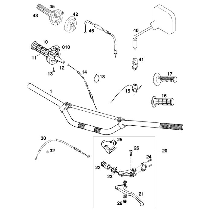

Hallo,
gehört das so das auf den Spiegeln ein Spiegeladapter verbaut ist von M8 auf M10 ?
Ist das ein Orginal Teil welcher an der 640 @ Bj 2000 dran gehört ?
Wenn Ja, wo kann man den für die linke seite nachkaufen ?
Dank und Gruß
Bei mir sind Spiegel mit m10 Gewinde verbaut, ohne Adapter
Das sind die KTM-Klappspiegel 02, 58312040200, kosten ca. 32,50€ pro Stück. Starre Spiegel, 58412040100, kosten ca. 41,00€ pro Stück, diese wurden an der Adventure ab 2001 verbaut (die für das Modelljahr 2000 sind nicht mehr lieferbar).
Weisst du zufällig , ob die linke Gewindeschelle , für den Spiegel noch zu haben ist ?
Die Adapter gab es übrigens bei EXC-Modellen irgendwann. Bei den Spiegeln, bzw. auch bei Reparaturen der Aufnahmegewinde immer drauf achten dass es Feingewinde M10x1,25 ist.
Falls jemand die rechte Schelle sucht, die findet man bei der Übersicht Betätigung Vorderradbremse.
