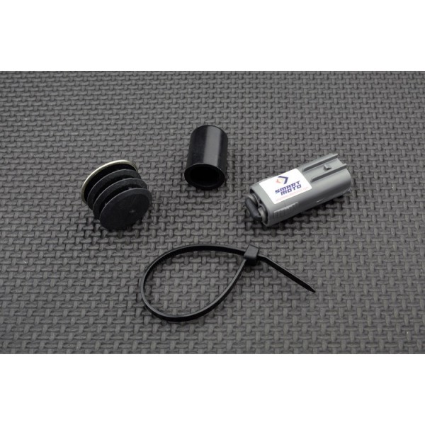

da ich einen Endtopf ohne KAT fahre und mögliche Fehlerquellen von vornherein ausschließen möchte werde ich das SLS rauswerfen. Softwarseitig ist dies dank Tune Ecu bei den Enduros Bj. '08 - '13 problemlos - also keine Fehlermeldung. Jetzt benötige ich nur noch eine Kappe für den Motorkopf sowie einen Stopfen für den LuFi.
Habt ihr eine Bezugsquelle für diese Stopfen? Ich möchte ungern improvisieren und damit Staub im Ansaugtrakt bzw. Falschluft im Abgastrackt riskieren.
So etwas in der Art nur aus Europa... ;-).
Danke und Gruss
Michael c.

Erstmal danke für den Link, einzig die Frage ob die Dinger auch hitzebeständig sind? Liegen ja genau auf dem Zylinderkopf. Auch Stopfen müssen dann noch her. Habe dies auf Ebay gefunden:
https://www.ebay.de/itm/SAS-SLS-Valve-Removal-kit-eliminator-KTM-690-Duke-690-Enduro-R-690-SM-SMR-SMC/252313086168?fits=Make%3AKTM&hash=item3abf0828d8:g:j~EAAOSwu1VW3p~i
Der Preis liegt bei ungefähr 25€ und vielleicht kann ich ja mit dem Stecker zur Fehlererlininierung noch jemand eine Freude machen.

Wozu noch einen Stopfen? Die Hütchen passen sowohl auf den Airbox Anschluss, als auch auf den SLS Anschluss. Der Schlauchdurchmesser ist der gleiche.

Ohhh, ich muss gestehen ich habe bis jetzt wegen Rottweiler Filter die gesamte Airbox ausgebaut und sie mir gar nicht genau angesehen. Ich dachte man kann Schlauch inkl. Halter ausbauen und es würde ein Loch übrigleiben. Gehe morgen mal in die Garage...

ich wollte ein kurzes Feedback wegen der SLS Stilllegung geben. Wie Phil schon bemerkt hat, benötigt man keine Stopfen sonder "Hütchen". Allerdings mit 12/13mm Durchmesser.
Wegen der höheren Hitzebeständigkeit habe ich mich für welche aus Vinyl entschieden. An der Airbox passen sie schon mal super. Mal sehen ob sie der Motorhitze gewachsen sind.
Anbei mal der Link zu einem großen Versender:
https://www.amazon.de/gp/product/B07JFZKP3V/ref=ppx_yo_dt_b_asin_title_o05_s01?ie=UTF8&psc=1
