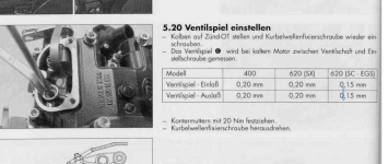

- Ventilspiel mit 0.2 wie es sein soll. Hab es mehrmals überprüft und zwischendrin den Motor gedreht.

Woher hast du den Wert 0,2 fürs Ventilspiel? Das ist zu viel. Da muss sie rasseln.
Stell 0,12 ein.
Ja es steht in manchen Anleitungen.
In einer alten Anleitung habe ich aber auch schon 0,10 E / 0,10 A gelesen.
Allerdings hat die 400er exakt die selben Ventile und Führungen wie alle anderen Modelle ohne High-Flow Kopf, deswegen war das für mich noch nie nachvollziehbar.
Fahre meine beiden 400/620 seit Ewigkeiten identisch auf 0,10 E / 0,15 A ohne Probleme.
Es klappert nicht annähernd so laut wie bei dir. Mit dem großen Spiel werden die Kipphebelrollen übrigens stärker belastet, weil die Rampe nicht durchfahren wird. Wird einen Grund haben warum ich mit 77.000 km noch den ersten Satz Rollen fahre.
Okay, lasse mich durch Erfahrungen gerne überzeugen - 0.10 und 0,15 klingt auch so als ob man nichts falsch macht....
Aber warum schreibt KTM dass dann in das Motorhandbuch, sowohl im 1997er als auch im 1998er steht das so drin?
KTM schreibt manchmal auch Drehmomente in die Rep. Anleitung, bei denen das Gewinde rauskommt.
