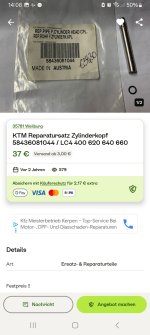

Hi, das hatte ich vor kurzem auch und ich war mir nicht sicher was es genau war. Bei mir hatte ich das Öl aber deutlich aus der Ablaufbohrung der Zündkerze laufen sehen. Hab darauf hin Zylinderkopf Deckel neu abgedichtet ( weil ich nicht sichrr war woher es genau kommt,ob Ventildeckel odrr Ablaufbohrung)und dann kam kein Öl mehr.
Das reperaturröhrchen für die Ablaufbohrung der Zündkerze hatte ich auf Ebay Kleinanzeigen glaube ich mal gesehen. Falls ich den link noch finde stelle ich ihn mal hier rein. Gruß Mike
Hi habs gerade Gruß Mike

Hi,wollte das Röhrchen auch mal tauschen was aber nicht wirklich was es ganz genau bewirkt .Hab zwar nachgelesen .Ich aber dann doch für das abdichten des Zylinderkopf Deckel entschieden. Gruß Mike
