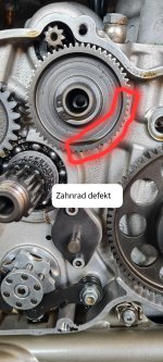

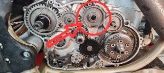

Also hab ich mich an Werk gemacht:
Die ganzen Bilder mit Bezeichnung hab ich für Ihn/mich zur Doku gemacht.
Also erst mal das Öl raus, Schraube sah so aus:

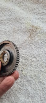

Weiter gings, der wahre Übeltäter war schnell ausgemacht.
es war nicht der Freilauf, sondern das Zwischenzahnrad:
Sah so aus:

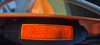

"Ach ja mein Tacho funktioniert auch nicht immer, mal tut er, mal nicht."
"Das Rücklicht bzw. Bremslicht hat wohl auch was weg"

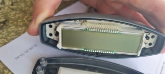

Also zuerst die Batterie ausm Tacho raus.
Die 3V Knopfzelle hatte grad noch knapp über 1V, also ne Neue rein.
Jetzt funzt zwar Beleuchtung und die Zahlen wurden kurz angezeigt, das wars aber dann schon.
Also kurz oben den Stecker gebrückt und siehe da, wenn ichs zyklisch mache, kann ich sogar ne Geschwindigkeitsanzeige generieren.
Es kann also dann nur noch das Kabel oder der Reed-Kontakt unten sein.
Mit den Messspitzen des Multimeters hab ich dann beide Käbelchen kurz hinterm Reedkontakt zum Stecker auf Durchgang geprüft.
Beide Adern waren Top, es liegt am Reedkontakt unten.
