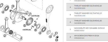

Das Pleuellager?
Wenn ich die Innenringe unten hab kann ich das auch selbst tauschen, oder nicht?
Laut Rep Handbuch wird auch hier ausdistanziert.
Rep Handbuch Seite 38.
Axialspiel der KW im Gehäuse 0,03 - 0,15mm
