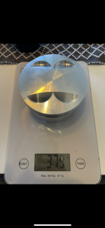

ist das der Serienkolben ab Werk oder schon mit gefrästen Ventiltaschen?
Noch nicht ganz aussagekräftig, aber hier der 105er CP ohne alles.
Das ist der Serienkolben.
Wenn man bedenkt dass der 102mm Elko Kolben für den 654ccm noch 463 Gramm, und der 102mm Kolben für den 690ccm 471 Gramm gewogen hat, dann sind die 428 Gramm für 105mm schon ein gewaltiger Fortschritt und eine ziemliche Kampfansage
102mm 654ccm
102mm 690ccm
