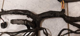

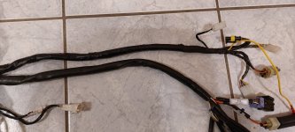

Ich hab ja dann 2 Stecker am PC5 um ihn unter anderem mit allen möglichen Informationen zu versorgen und diese dann auch mitloggen zu können.
Einen Stecker hab ich dabei als Männlein ausgeführt und einen als Weibchen (heißt das so in Elektronik Fachsprache?)
Jedenfalls kann ich dadurch die Stecker natürlich auch zusammenstecken wenn gerade kein PC5 angeschlossen ist.
Und wie es der Teufel haben will, habe ich im zweiten Stecker, ohne mir etwas dabei gedacht zu haben, genau jene 2 Leitungen eingepinnt, welche ich über einen Schalter auf Durchgang schalten kann.
Das bedeutet, wenn ich den PC5 mal ausbaue oder er defekt ist, dann stecke ich einfach die beiden Stecker vom Kabelbaum zusammen und schalte die Pins von Stecker 2 auf Durchgang
Also mal ganz ehrlich, ich bin wirklich der beste Beweis dafür dass die größten Schwachköpfe immer das größte Glück haben
Und glaubt mir, ich denke mir das heute nicht zum ersten Mal bei meinen Schrauberein.
