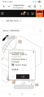

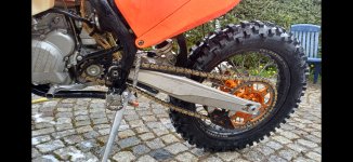

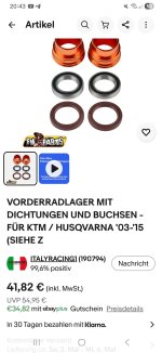

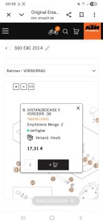

Wollte beim Kumpel seiner Exc 300 Bj 16 sie Räder wechseln. Hinten passt aber vorn drehten sich die Radlager nicht weil die Buchse im Rad länger ist wie der Abstand der Lagersitze . Das hab ich angepasst und die Buchse 7/10 gekürzt. Jetz ist wenn ich das Vorderrad einbauen und es frei dreht die Achse zu lang . 1-3 mm . Sprich beim Anziehen liegt die Achse an der Mutter an und es ist Luft zwischen der Gabelfaust und der Buchse am Rad . Die Räder waren schon auf einer anderen Exc .
