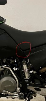

Halle community! Ich habe eine spezielle frage u weiß nicht wirklich ob mir jemand helfen kann. Es geht um meinen sitz, der leider am untersten eck immer den tank berührt u somit immer das überzugsleder ruiniert (siehe foto). Da ich erst letztes jahr neu aufsatteln lies und ihn wieder montierte, fiel es mir dann auf dass der sitz nicht immer schon so war, sondern dass er eben immer kontakt mit dem tankplastik hat. Ich habe mehrere gummiteile mit verschiedenen stärken 1-2-3 mm verwendet und draufgeklebt. Sei es nur am tank, nur am sitz oder bei beiden teilen.
Sogar mit doppelklebeband nochmals verstärkt für besseren halt. Nach einer woche ist es mir immer verrutscht. Hat vielleicht jemand eine idee wie ich diese problem lösen könnte. Wäre sehr dankbar!

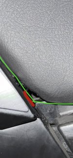

Das scheint ein beliebtes Problem zu sein. Die Lösung ist: genau dort den Bezug lösen und zur Seite ziehen und drunter das Plastik kürzen.
Dann den Bezug wieder drauf.
Wenn es dann montiert so aussieht, ist das Problem behoben.
Sollte sich die Sitzbank unter Last biegen, musst du irgendeinen Abstandshalter drunterbauen.
