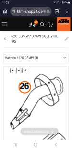

Hi, wie kamst Du auf Steinwolle? Find ich Witzig ( nicht böse gemeint) da ich auf dem Bau arbeite hätte ich endlosen Bezug dazu wenns denn funktioniert, dass weiß ich ehrlich gesagt auch nicht auch nie dran gedacht.Moinsen..
Ist dieses Endstück beim HXC Original?
Er ist von den vielen Vorbesitzern schon ziemlich verbastelt.
Möchte ihn Neu stopfen, hab ihn kurz nachdem ich die Kiste gekauft habe schonmal mit Steinwolle gestopft in meinem jugendlichen Leichtsinn..
Was soll ich sagen, von der Steinwolle ist NIX mehr da..
Ich frag deshalb weil die Endstücke im ET Katalog alle anders aussehen als meins.
Gruß alf
Mein Endstück sieht genau so aus ( bloß offen )Moinsen..
Gruß alf
Ja schon klar.Die gab es ja in mehreren Ausführungen, mit DB eater, kleiner eater, offene Kappe und was weiß ich
