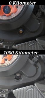

Der Ölverbrauch liegt wie mit dem Motul 300V 15W-60 bisher auch bei Null:
