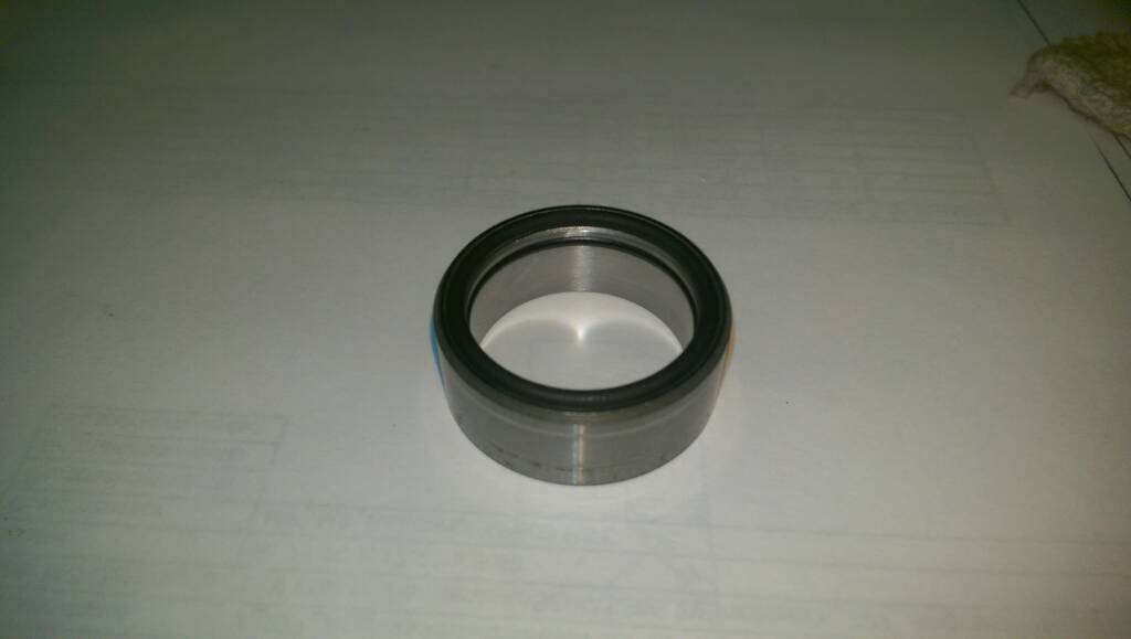

Wie tief willst denn die Nut machen bzw. was für eine Schnurstärke sollen wir beim O- Ring nehmen?
24 * 1,5 oder ähnlich? 2 mm Stärke wird sicherlich zu viel.
Wenn es n 1er wird mach ich 2x Einstiche rein knapp hinter dem 2er damit ich nicht in die Fräsung für die Ritzelverzahnung rein komme...Immerhin liegen da 60 NM drauf, und wenn die Hülse zerbröselt, hast du ohne Vorwarnung nen Sturzbach Öl auf dem Hinterrad.
Vorschlag O- Ring 24 * 1
Bei 2mm Wandstärke der Hülse könnte man evtl 1,2 - 1,3mm reindrehen und 1,5er Stärke O- Ring nehmen.![]()

) .25x1,5. Hab 0,3mm Pressung gegeben (Einstich sollte D27,4 haben). Wird stramm drauf gehen bissi Oel drauf machen...Sieht gut aus. Was für ein O-Ring gehört jetzt rein?
